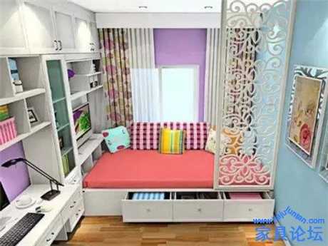

       榻榻米虽然好,但是在设计之前需要考虑以下几点注意事项
       1、考虑空间是否适宜
       在设计安装榻榻米前应考虑空间是否适宜,如在四季潮湿的城市,不建议整个房间铺设榻榻米,以免增加清洁除潮工作,若是家里有安装地暖,那么榻榻米下方空间不宜作为储物空间,因为对储物空间的物品加热,或会损坏物品。
       2、底部做好防潮防虫处理
       榻榻米毕竟是木作制品,若环境过于潮湿,容易霉变生虫,建议在安装榻榻米底架前应进行防虫防潮处理,另外在底部留有足够的透气孔,让底架内部空气流通,防止霉变。
榻榻米
榻榻米
       3、安装前先做防水测试
       若是地面太过潮湿,容易影响榻榻米的寿命,建议在装修榻榻米之前做防水测试,看其是否有渗漏出现,如果有,则居室的防水层需要重新来铺设。
       4、不要破坏原有承重结构
       任何居室的装修改造都不应破坏房子的的原有结构,尤其是承重结构。若是承重结构受损,会对房子的安全性和稳定性产生威胁。
