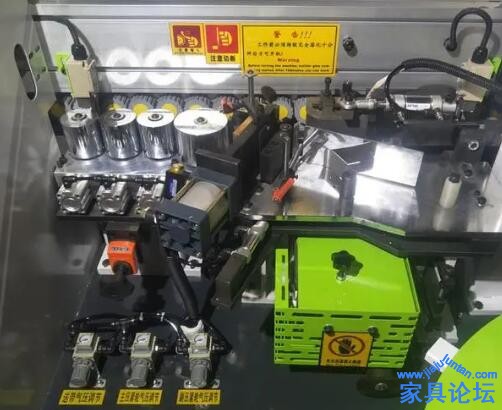

今天封边机突然不通电了,开机屏幕不显示了。

封边机不通电,它有很多原因,第一,有可能是晚上有老鼠咬断了里面的线路,或者说,那台机器的保险丝坏了,总闸有问题,这个线路短路都有这个可能造成机器不通电,我觉得机器应该没有坏,主要还是电路出了故障,我建议首先要检查他的线路。比如说换过一条线,换过一个漏电开关来测试他的机器到底通不通电。如果各方面都试了还不通电才考虑里面的电路板出现了问题,或者说它的显示屏出现了故障,不显示了,其实里面是有电的。那么这个就需要电工去测试一下,用那个万能表来测试一下电路板跟机器通电的地方有没有存在断路的可能。
