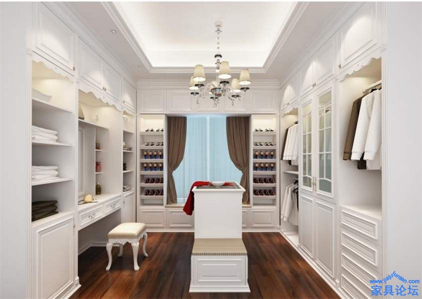

  避免衣物摆放杂乱无章:因为步入式更衣间内的壁柜多采用开放形式,所有的衣物都暴露在外面,很容易杂乱无章,一片狼藉。因此,樘板分割要合理,可以在樘板分割之前,充分分析所放物体的尺寸大小,包括长、体、与重量等,哪些是常用的,哪些是备用的,谁适合放在上面,谁适合放在下面,放置拿取是否方便,诸如此类等等问题,而后,根据这些分析,打造物架分割图。
开放式衣帽间的装修要点
开放式衣帽间的装修要点
  注意选用精良的五金件:这些五金件是保证质量的重要环节,如果只图一时便宜,就会给以后再维修造成麻烦。在更衣间设计一个坐墩或伸缩拉杆,在替换衣服的时候能坐能挂,则是人性化设计的表现。

安装柜子留好尺寸:柜子的尺寸最好与周边墙体要留出至少5厘米的余量,便于实地安装,所谓严丝合缝实际上是个误区。

做好防潮处理:大多数建筑设计理念都会把储物间放置在与厨房卫生间较近的地方,至少有一面墙是这样,若房主家的储物柜属于这类,防潮问题就显得特别重要了。首先,要在临近的卫生间或厨房做好防水,然后,在使用过程中,在厨房放置一些防潮剂。

考虑环境:俗话说“世界没有最好的,只有最适合的。”在决定做步入式衣帽间之前,房主应该分析一下它的外部环境是否适合做步入式更衣间,比如所处房间是否有马路,阳台是否是双层窗,阳台与房间之间是否有门等问题。

所占空间大小的问题:衣橱的形成通常有两种:一种是建筑本身分割出来的,一种是通过自己或设计师,重新分割空间划分出来的,其实后者在空间上并不需要大,够用就行。一些平时几乎不怎么穿的衣物,最好不要占用空间,整理后把它们都请出去,这是活动空间的最优化体现。

开放式的衣帽间如果是说整体装修下来要比较好看的话,那么就建议先把衣帽间做好,以后再考虑装修那个楼顶上的天花。这样做出来的整体衣帽间才比较接地气,就是他的一些收口啊,包边啊都比较完美地到一些处理,如果先装修好再来装衣帽间的话,那么一些收口啊,一些包边就做的没那么细腻。做的比较粗糙。
