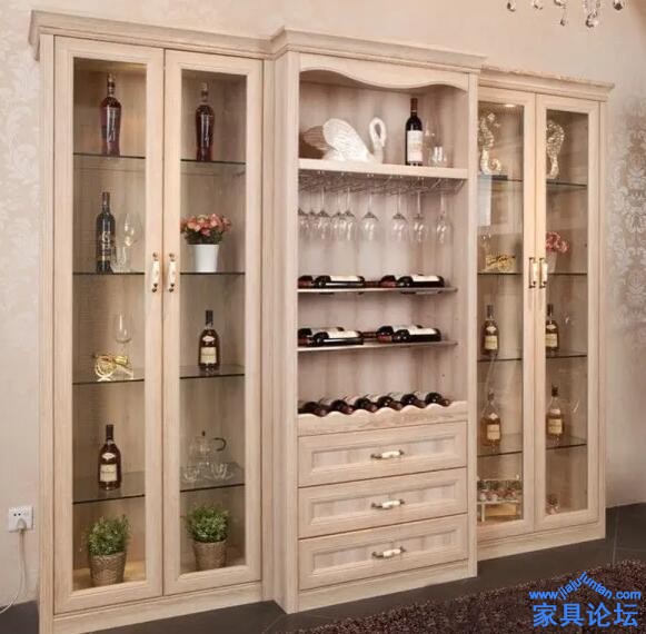

  酒分为红酒,白酒,洋酒等等。酒柜的深度是多少,最主要的还是看所摆放酒的大小了,不过一般家庭使用的酒柜300MM~350MM就可以了。
酒柜深度
酒柜深度
       最主要的深度主要是体现在酒格子中,让小编带给你看看各位酒柜的深度吧,给大家介绍一下酒柜的深度:酒柜标准深度的300MM就可以了满足使用了,深度350mm觉得会更好点 酒柜当然露出来好点啊,所以酒柜的深度为300mm~350mm最合适的!有5CM就可以了!1 号瓶:容量:750ml wine bottle:高:315mm*2 号瓶:容量:500ml wine bottle:高:300mm*3 号瓶 高:330mm。
