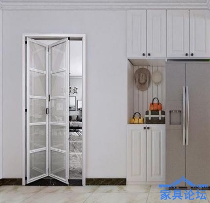

办公家具折叠门是需要用存放的特殊移门,又称折叠式移门。其本身可以转动折叠,又可以滑道中任意滑动,因而它白日提供了最佳的柜内空间,配以专用的折叠门配件,可以通过一个导向轮将折叠门一端沿轨道滑动,同时与柜旁板相连,只需轻轻一拉,柜内的所有空间即可敞开,舒适方便,并且滑动轻,幅度大,折叠门的缺点在于门开启后,会有一定的折叠厚度,如果柜类功能区域设计不当,会造成物品存取不便。
办公家具折叠门
办公家具折叠门
1.办公家具折叠门的结构形式与安装方法
办公家具折叠门的安装一般采用专用的折叠门配件,以海蒂诗双扇折叠门配件为例,其具体的安装方法为:先将滑动部件、导向部件和折叠门铰链用木螺丝固定在折叠门的门扇上,并将导向槽安装在底板下外侧表面;接着在没有安装滑动部件和导向部件上安装门铰链;将门与柜体的侧板相连;将折叠门的滑动部件装在滑动槽中;最后将带导向轮的导向部件固定在导向槽中。
家具折叠门
家具折叠门
2.办公家具折叠门安装主要技术参数
使用此配件折叠门单个门扇最宽到500mm,单个门扇的重量不超过20KG.
上述几种基本形式撞上虽都有自己的不同的结构特点,但都就要求尺寸精确、配合严密,以防止灰尘进入柜内;同时还必须形状稳定,并且具有足够的强度,以便于开关。随着办公家具工业的快速发展,柜类办公家具的门将会演绎出更多的新的形式,借助于科技含量更高的五金配件也将会更加方便实用。
