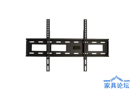

  1、位置地方的选择
  在安装电视支架的时候首先要选择电视安装的位置,保证电视可以变得更加的清晰。另外,要对墙面进行筛选,在安转电视支架之前,要仔细检查墙面的承重量。由于,许多房间内墙全是空心的,壁挂电视的安装却对墙面有所要求。如液晶电视,根据国家的《液晶电视机安装服务标准》提到:安装墙面的承重量应该保证不低于液晶电视机的实际载重量的4倍,安装后前后倾斜10度时电视机不应倾倒。
  2、位置大小的选择
  一般电视支架在安装的时候都要有一定的空间,电视机背面和上下左右都需要有一个散热的空间,电视支架和电视墙之间至少要有15公分的距离。否则,如果电视离墙面距离太近,一方面,电视散热效果不佳,影响电视使用寿命,另一方面,墙面长期受到电视散热出的烘烤,容易变色,对外观也容易带来影响。
  3、接线的处理
  电视机安装挂架的各种线接口都不要抵触墙,也不要太过弯曲,一般是将线放在电视机的后面。
  4、不同墙面方法不同
  电视挂架是需要根据墙的类型来分类的,不同的墙面要用不同的安装方法。若是普通的砖墙需要安装液晶电视挂架的话,就只需要冲击钻在墙壁上打孔,然后塞入塑料膨胀管,最后将液晶电视挂架用螺钉固定住,再把电视挂上去就可以了。
液晶电视挂架
液晶电视挂架
液晶电视挂架
