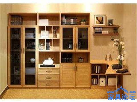

  1、书柜为了满足基本功能,也是我们平常说的书柜,一般以深度300mm,高度2200mm(超过此高度一般需要用梯子辅助使用)左右为宜。格位的高度较少为300mm(16开高度,音像光盘只要150mm即可)。格位宽度限制,视材料而定。采用18mm厚度的刨花板或密度板,格位的极限宽度不能超过800mm(25mm厚度的板极限宽度为900mm),采用实木格板,极限宽度一般为1200mm。
书架
书架
  2、假如整体书柜的直线宽度超过4米,高度在2.2米以上,采用此种设计,将给人以既简约又博大、浩如烟海的气势和感觉。高档的大型书房,在这种样式设计下,可将格位的四个角装饰以古朴的木质雕花,又将给书柜(又称书架或整体书柜)营造一种典雅 的印象。
