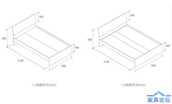

  1、学龄前的孩子,年龄在五岁以下,身高不足1米的,建议选购儿童床的尺寸一般是:长度在1000—1200mm之间,宽度在650—750mm之间,高度大约为400mm。
  2、学龄期阶段的孩子,为了更好保证孩子的健康,可以参照成人床的尺寸来购买儿童床,一般床具的长度为1920mm,宽度则有800mm、900mm、1000mm三种选择。铺面的高度一般为400—440mm。这样当孩子长大后,床还可以继续使用。
  3、有购买双层儿童床的话,则应该留意下铺面至上铺底板的尺寸。一般来说,两层床面之间的净高度应不小于950mm,以保证有足够的活动空间,不致碰到头部。此外,双层儿童床一般都是以1.2m的规格进行设计的,并且还附带围栏、滑梯等配件。
  4、幼儿园双人床的尺寸一般是长度为1200mm,宽度为600mm,通常第一层床面距离地面的高度为300mm,第二层床面距离地面的高度为1400—1500mm,栏杆的高度为300mm。幼儿园双人床的设计比较节省空间,但是安全系数相对较低,需要小心的照顾好它。
  儿童床风格怎么选?现在儿童床的风格是有很多很多,在购买的时候可以认真的看一看,了解不同风格的儿童床对于自己的需要。儿童床尺寸怎么确定?一般是根据儿童的身高来确定它的尺寸,不同身高的儿童所用到的儿童床尺寸是不一样的。
