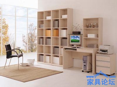

    在风格款式方面
板式家具
板式家具
    实木家具一般都做成中国明清时代那种古典式的,商场里卖的所谓实木家具实际上其基材也是跟板式家具的一样,只不过表面贴上厚度为0.2-0.6不等的木皮,再喷涂上油漆,被称作实木家具,实际上这种称呼也并不违反规定,因为在国家行业标准里这种家具业也被定义为实木家具。
    板式家具有纯色系列、木纹系列、浮雕系列、花色系列等多达上百种颜色。而实木家具一般只有大约十几种,且像红木一类的颜色就占到一半,且不说是真红木还是假红木,颜色太单调,太压抑。 在设计安装方面
    纯实木家具一般都是整体的,是用传统的制作方式,用开榫方式来连接各部件,不具有拆装功能,如果家具较大的话搬家、移动都比较麻烦,容易磕坏。因为是整体的不能拆卸的,所以一般是他做多大的你就只能买多大的,基本不能定做。板式家具本身就是组装式家具,可拆卸的,灵活性好,可以根据您的需求的大小进行设计款式和安装。
