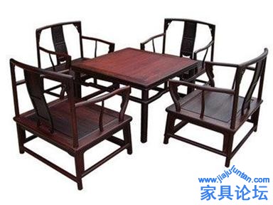

  檀木时清朝御用家具的首选。经长期使用,家具表面会因空气的自然氧化和人为的摩擦,而形成一层酷似角质的润泽表层,也就是家具行业里常说的“包浆”。以目前仿古家具的工艺还难以仿制出自然形成的檀“包浆”,因此近年来檀木家具受到成为红木家具收藏者的主要收藏对象。
紫檀木家具
紫檀木家具
紫檀木家具的保养方法知多少
  绝对不能用湿抹布或粗糙的抹布擦拭,特别是老紫檀木家具。要用干净柔软的纯棉布擦拭,过一段时间后加少许家具蜡或者核桃油,顺着木纹来回轻轻擦拭。不能放在潮湿或干燥的环境下。因为紫檀木内含有水,空气湿度过低时会收缩,过高时会膨胀。虽然家具公司制造时都会有一个收缩层,但潮湿或干燥的环境下,家具会有霉点或龟裂变形。
  放置紫檀木家具的地面要平整,不能放在低洼不平的地方,因为低洼不平容易使家具变形。紫檀木家具上面不要放置太多的重物,避免家具变形。紫檀木家具要擦拭,这样才会有光泽,只是做摆设,光泽会越来越黯淡。“时时常拂拭,莫使惹尘埃”。常常擦拭可以使紫檀木家具表面形成一种透明介质,见光影浮动。避免与硬物摩擦,放置陶瓷等重物在紫檀木家具上,最好垫一块软布。
  在进行檀木家具保养时,一定要注意檀木家具上面不要放置太多的重物,避免家具变形。檀木是高密度的硬木,不太会遇到虫蛀的情况,不过,外线对其外观还是有影响,一般情况下不要将檀木家具放在太阳下爆晒或是朝南的大玻璃窗前,以免外线对檀木家具造成损坏。
  紫檀是密度很高的硬木,不太会遇到虫蛀的情况,不过,紫外线对其外观还是有影响的,一般情况下不要将紫檀木家具放在太阳下爆晒或是朝南的大玻璃窗前,以免紫外线对紫檀木家具造成损坏。能随便乱放,更不能与味道粗浊的东西放在一起,这样不仅易使佛珠污染,失去原有的清香。如果遇到檀木色泽发暗,失去原有的光泽时,用一些保氧红木家具的蜡打一下,再抛光,就又黑又亮了。
  在明清紫檀家具中,能见到的紫檀木有以下几种:“牛毛紫檀”,木质鬃眼极细又长,略带一些弯曲,分布不均匀,因像牛毛,又称“牛毛纹”。这是最常见的紫檀。“鸡血紫檀”,木色暗紫带红,质地细腻带有油性,在临近材边部位,常见不规则的暗朱红色斑纹。“金星紫檀”是紫檀木中的佼佼者,其木质地坚细,色泽墨紫,木质鬃眼里闪耀着有光的金点。还有一种较低档次的“花梨紫檀”,鬃眼粗大,质地较粗,色泽似花梨木。紫檀属木材众多,一般被称作草花梨,其色泽、纹理、硬度与上述紫檀木相距甚远。
