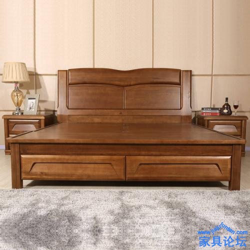

  组装实木家具技巧详解的内容大家知道吗?好的实木家具,不仅仅让我们在使用中可以感受到,而且能让我们在实木家具安装的时候体会到其中独特的乐趣。就像玩模型一样,一步步,匠心独运。
组装实木家具技巧详解
  由于实木家具的产品种类是非常多的,那么首先小编为大家讲解组装实木家具中对柜类的安装吧!
  1、首先进行部件的安装,将层板、门进行分体安装;
  2、安装顺序为从上到下、从里到外、从框架到局部依次进行;
  3、在安装衔接处要使用螺丝进行古固定,部件完成之后才进行整体测试。
组装实木家具技巧详解2—床类
  在组装实木家具中,床是一大类,下面是组装实木床的技巧与步骤。为了实木家具安装便捷以及提高实木家具安装质量,安装顺序的选择也至关重要。柜类安装顺序一般为由下到上,由内到外,以免造成繁复拆装和柜头无处安放的情况。床类实木家具安装顺序一般为先安装床的内架,然后将床杠、床屏、床尾依次连接。
  1、首先装升降脚钉,再装床母,然后将床母插入螺杆,最后把月亮牙与螺帽拧上;
  2、床的排骨架上面也要装升降脚,组装排骨架需要将排骨架放入床内,将空对正;
  3、最后将升降脚钉以及排骨架升降调平使其全部着地即可。
  实木家具安装开始之前,效验各部件是否齐全是大家容易疏忽但是又非常必要的步骤。而家具初步安装完成之后,对家具安装效果的效验与调整也是重中之重。主要检查的方面有家具各部件拼凑是否牢固、紧密,是否留有缝隙。柜类抽屉滑轮滑动是否平滑,流畅,板面是否发生倾斜,变形等。
实木家具怎么组装
实木家具怎么组装
组装实木家具注意事项
  1、在组装实木家具之前,若是自己动手操作,一定要看清组装实木家具相应的说明书,不可胡来,若是在安装的过程中受阻,很有可能是操作方法不正确,万不可强行进行安装,这样是会损坏实木家具的;
  2、在组装实木家具之前,要检查一下所有的配件。其中包括原材料、五金、各种部件是否齐全。
  3、组装实木家具成品的时候,我们需要做到:四平八稳、门缝一致、收缩自如、松紧合适、五金齐全、配件不少。
  4、在组装实木家具完毕的时候,我们可以将家具成品与说明上进行对照一下,看看有没有不合适的地方,然后再检查一下五金以及各种配件有没有剩下的,有一些厂家会提供多余的五金配件,在以后更换使用,一定要将其保存好。
  组装实木家具技巧详解的内容就到这里了,在组装实木家具成品的时候,我们需要注意的有很多,实木家具深受大多数人的喜爱,说起实木家具,大家或许都会知道许多关于它的知识。比如保养,摆放等。一款好的实木家具,不仅有精美的外观,过硬的质量,而且在安装方面,也有它的独到之处。
