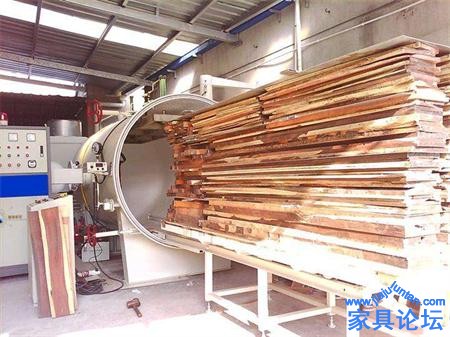

  木材干燥工艺分为预热阶段和干燥阶段。木材进入干燥室后,不能马上进行升温干燥,要先对木材进行高温、高湿处理,使其里、外热透,在工艺上叫做预热处理。预热处理可以提高木材的温度,使木材沿厚度方向均匀热透,提高木材的可塑性。预热处理还能促使木材内部水分均匀分布,平衡全部干燥板材间的含水率差异,创造好的干燥条件,防止开裂和变形。

  干燥窑内风速需要控制
  蒸汽型烘干房由风机决定内部风速。风速的大小直接影响干燥的效果,但这一点也常常被家具企业忽视。通常,窑体内下面风速高,上面风速低。风速应该控制在1.5m/s 左右。风速过大会直接导致开裂。窑体内材堆与窑臂之间的风道宽度,是影响风速的一大因素。材堆多高合适?风道宽度多少合适?这对“码垛”的要求很高。理论上讲,风道宽度不小于材堆高度方向上格条总厚度的一半。
