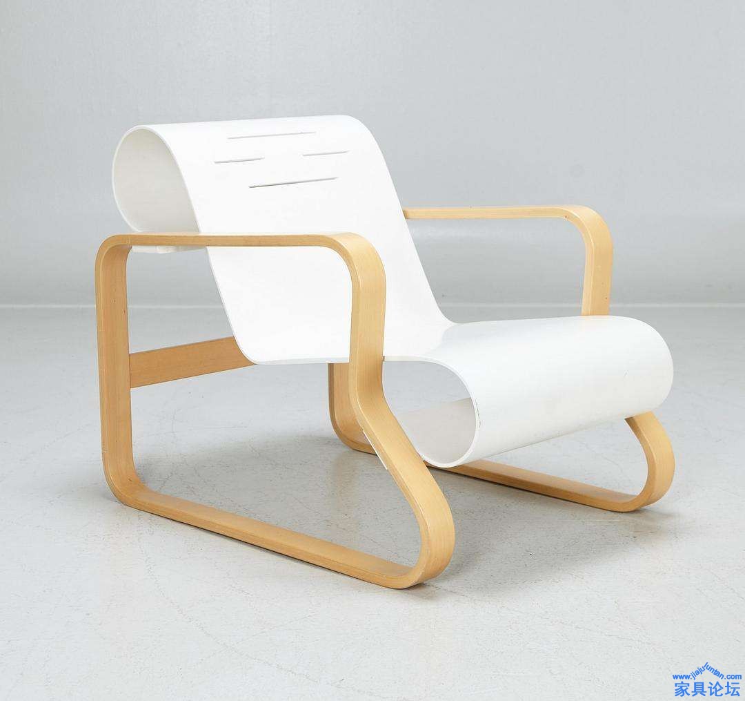

曲木家具制作工艺
  曲木家具的结构特征有多层胶合弯曲工艺生产的家具,可在较大曲面上根据人体特点以及使用要求进行弯曲成型,具有抗潮、抗扭、不开裂、不变形等优点。利用木材的外性的弹性原理,使它经过蒸汽处理后,易于弯曲成某种形状。这样,就代替了某些榫接合而节约了木材。
  曲木家具的制作工艺主要有锯制加工和加压弯曲成型2种。从款式上讲,曲木家具优美的弧线是其他家具无法比拟的。在材料应用上,除表层采用优质单板外,内层用材不仅要求低,而且可以以短接长,以窄拼宽,使材料得到充分利用,较实木而言,大大减少了因为弯曲造型而产生的浪费。
  锯制加工法有很多缺点:大量木材纤维被割断,使构件强度降低;加工复杂,涂饰较难;出材率低。单板是曲木家具的基材,要求具有优良的弯曲性能,厚度一致,含水率控制在6%-8%,从而使木材弯曲性能、强度和外观质量达到最佳组合。
  加压弯曲成型法通过加压的方法将方材、单板(薄木)或碎料(刨花、纤维)制成各种曲线形零部件,克服了锯制加工法的缺点。因此,该技术得到广泛应用。劣质单板通常含水率过高,会降低胶合强度,影响产品使用寿命,而且弯曲部件会因水蒸发而收缩变形。
