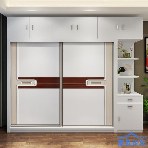

大衣柜内部结构
  大衣柜其内部需要怎么布局或者需要什么,才能使得尺寸变化小,而储物空间却大呢?
卧室大衣柜
卧室大衣柜
  首先常用的大衣柜配件
  密封储物盒:对于不经常实用或者过季的衣物被子,那么可以储存起来,一防潮、而防尘土,一般为带盖子的储物盒。可以放置于衣柜底层,因为不需要经常取。
  拉篮:拉篮是对于一个柜子空间利用率的她提此案,一般就置于触手可得的地方,如果一个柜子高度高,但是衣服利用率低,那么一些经常当季穿的T恤或者袜子等,经常采用抽屉式拉篮。
  裤架:裤子如果折叠起来,很容易皱,特别是正装裤,所以所以一般在下部分例如储物箱摆放的上面可以做一个可以挂裤子的裤架,也可以使用抽拉式额,那么充分利用了空间。
  多功能衣架:一般这种衣架悬挂在衣杆的下方,用来摆放一些围巾、袜子或者是毛衣链等,
  挂衣杆:特别是西装一类熨烫过而且容易皱的,则需要一个高度够高的晾衣干。
  抽屉或者挂式储物格:用来存放内衣内裤或者袜子这种随时随地都需要储存的地方。这种储物格需要再离地1.5m左右刚好。
  以上综合,其实我们发现衣柜最主要的还是对于衣服的分类,这样才能更好的进行储物空间的增大,有序方便才是最主要的,所谓的大衣柜,便是从这个概念开始拓展的。
大衣柜尺寸
  大衣柜尺寸其实也很重要,那具体的尺寸是多少呢?
  深度:深度是指衣柜侧面的宽度,一般认为在60cm左右是最合适的,这样空间好布局,而且挂衣服也刚好,不会太深也不会太浅。
  大衣柜建议做推拉门比较好,而推拉门一般建议门板不要太宽,而横向长度建议一扇门子啊80左右,再长久不好看, 然后在看衣柜的面积,3扇门或者2扇门都可以。
  高度一般建议在140cm左右,也就是挂衣杆的高度,因为据测试普通最长的衣服大概在140cm左右。这个高度大致是一件服装或者裤子的长度,如果分开来挂的话,那么衣服高度建议在90cm,裤子90cm,这样柜子不是很高也不是很矮。
  衣柜一般为2.44*1。22M 设计不要超过2.4M的高度,间隔以1.2M为限,可以是60CM 挂衣服的空最好为1850以下 上面为550为好 现在的推拉门可以做到2.4高,所以可以不分!!挂衣杆离板要有5CM的空。
