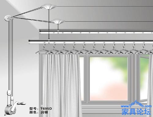

升降式晾衣架是一种通过滑轮装置,使晾衣杆能够上下升降的晾衣用具,方便不同年龄、身高的人晾晒衣服。目前主要有手摇和电动两种类型。本百科围绕升降式晾衣架什么牌子好、升降式晾衣架选购方法、升降式晾衣架安装、等几个方面来介绍升降式晾衣架。
升降式晾衣架
升降式晾衣架

升降式晾衣架安装
  第一、安装摇手器
  摇手器一般安装在阳台的右边,通常距地面约120cm,具体的可以根据使用者的身高来决定,安装好后要用膨胀螺丝固定住。
  第二、安装顶座
  用钢尺测量阳台顶上照明灯的直径,然后在灯的两边约15cm—30cm处作安装记号,长度可以根据阳台的实际大小决定。再测量一下记号与阳台边沿的距离,根据这个距离来确定顶座安装的宽度。然后以灯为中心,测量阳台的长度,根据晾衣杆的长度确定灯的两边平分的宽度,与宽度的测量距离有四个交叉点,这四个交叉点就是衣架顶座的安装位置。位置确定好后,使用电钻钻孔,然后用膨胀螺丝固定好四个顶座。
  第三、安装转角
  转角通常安装在阳台的顶部或者墙面的顶部,转角距离活动顶座约50—70cm,主要必须在活动顶座的中间形成一个45度角的三角形,并且与摇手安装的位置保持同一垂直线。
  第四、连接钢丝
  一套晾衣架里有两根钢丝,先拿出一根,把钢丝的一头穿过转角的轴承钢丝槽,再穿过活动端顶座的活动轮轴承钢丝槽,接着再穿过固定端顶座的轴承钢丝槽,并使钢丝垂直于地面,再把顶盖从钢丝套入,并把顶座盖卡好。钢丝的另一头穿过转角轴承钢丝槽的另一个孔,再穿过活动座的另一个活动轮轴承钢丝槽,使钢丝垂直于地面,再从钢丝套入顶盖,并把顶座盖卡好,另一根钢丝安装方法相同。
  第五、连接晾干
  在每根钢丝的头端穿吊球,并在吊球里打结,然后将吊球拉到能够顶住顶座为止,此时再从转角处拉钢丝,使之正好成一个双股的钢丝,卡在手摇器的一端,然后放松手摇器里的钢丝,吊球下降, 把晾杆穿过吊球,并在吊球的孔洞处旋紧固定,钉好螺钉,最后在晾杆的两端安装堵头即可。
