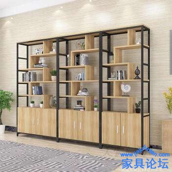

2DIY简易书架
  自制书架需要材料:
  1、木头
  2、3块2700*120*18的板,
  3、至少2到3块2700*1400*18硬纸板(个人建议三合板比较好)
  4、3个配有螺旋的超长的螺丝钉
  5、涂料和清漆
  自制书架需要工具:
  1、竖锔
  2、钻孔机
  这样的设计比传统书架比较稳固,牢牢地固定在墙上,不容易被移动。虽然只有三个螺旋钉,但是能支撑整个书架,而且对墙面的美观毫无影响。
  自制书架
  第一步:垂直面板架制作
  首先,切割好木板的形状,垂直和水平线条。
  3块垂直的木板一定要大小一致。架子就可以随意安置了。或大或小,大的可以放上两本厚厚的古典名著和相册。这些只需要在长度和宽度上做些改变就好了。
  窍门就在于切割出漂亮的弧线。水平面木板基本也是直的,只是在离末端40厘米的地方切割成弯曲形状。
  第二步:切割划刻
  整个过程里最复杂的一步就是精确地锯出横架和竖架契合的凹口。每块横板切出三个凹口,入图所示,中心一个口,离两端20厘米处两个口。竖板上的凹口割据自己的需要来切,因为它直接决定着格子空间大小。根据你的书籍大小来调整切口的位置。
  可以参考下我的数据:放相册的那一层,两个凹口之间的距离依次是33厘米,30厘米,26厘米。
  精确测量好,做好标记,然后再切口。如果测量不够精确,书架就不够平衡。
  所有的切口要有18毫米宽,这样木板才能插进去。
  至于切口也就是凹口的深度,就是窍门的所在啦。
  竖板是曲线型的,所以不能把所有的凹口都切成同样的深度。我建议切口都比平均宽度少1/2。比如,宽度为12厘米,切口6厘米,宽度为6厘米,切口只要3厘米就好。
  强调一下,所有竖板上的凹口都要大小深度一样。
  横板上的凹口要和竖板上的凹口相匹配。
  第三步:安装
  现在可以把所有的木板都组装起来,看是否匹配好,然后再拆开,上涂料和清漆。当然,如果你成竹在胸的话,就可以直接上漆了。
  第四步:嵌入墙里
  完成所有的上漆工作后,在你想安置书架的地方组装好木板。除了用做书架顶层那一块木板先不用安上。
  在用来安放顶架的那些凹口处钻孔,插上螺丝钉,穿过木板,在墙上相应的点上钻孔以做固定之用。如果担心凹口处的木料不够,可以在凹口上方的木板上钻孔。 整个书架成形了,也看不见这些小孔,绝对美观。这样从外面是看不见螺丝钉的,感觉书架仿佛是独立存在的。
  第五步:完成
  一个书架已经制作成功了,现在只需要把你的书放上去然后享受小有成就的乐趣啦
