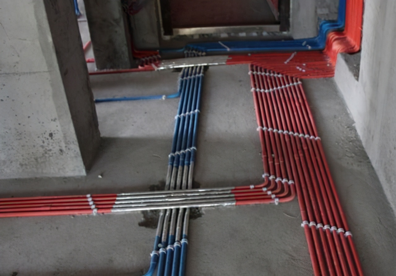

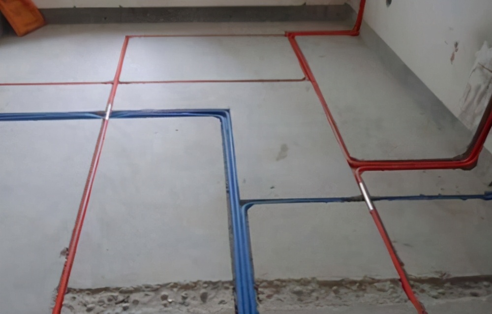

1、水电路的布管铺设
水电路改造过程中,其实坑还是特别多的,如果你入“坑”了,装修成本肯定高。网上也充斥着很多这样那样的说法,比如改电的时候用孔径越小的穿线管越好,因为开凿深度浅,对墙体保护的好。但是孔径小,势必要用很多管子,管子用多了,成本一定高,再说了,那么多管子,难道开凿面大了,对墙体的伤害就小了么?再比如水走天,电走地。假如漏水了,方便后期维修之类的。水走天有噪音,是不是要包个管子之类的,成本也就增加了,再说了,现在的管子,一般用个二十年以上是没有问题的,所以,不要听装修公司瞎忽悠了,妥妥的用上我们中学课本所学的知识,两点之间,直线最短。一根管子解决的问题,就不要浪费第二根管子的钱了。说了这么多,这个环节我们需要多少钱呢?就鹤壁现在的实际情况来说,一线品牌的电线、管子,比如郑州三厂的线、日丰管加上人工费用,差不多合到25元/㎡。

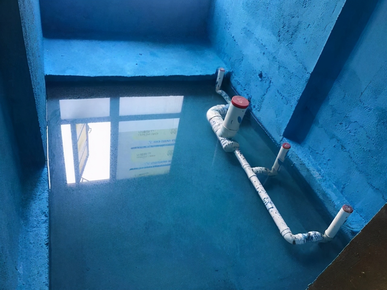

2、防水
防水相比较是一项技术含量比较低的工序,但是需要施工人员足够认真,需要做防水的地方主要是卫生间,淋浴区需要做墙防水,有1米8高就可以了,有条件的可以适当的给厨房和阳台做一下防水。防水部分,雨虹或者吉仕途系列的、目前在鹤壁市场上差不多50元/㎡左右(材料及人工全部包含)。做好防水一定要做闭水实验。

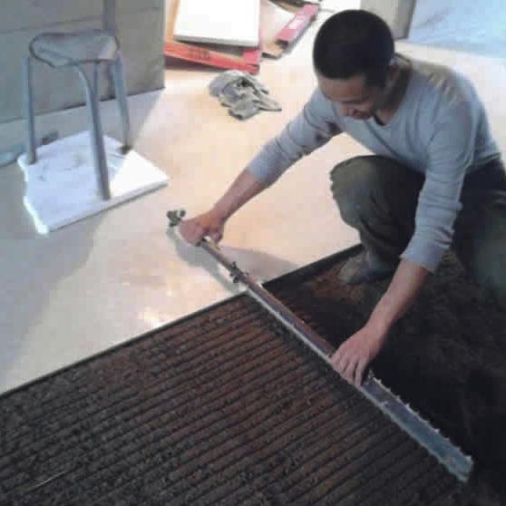

3、地砖铺设
现在比较流行地砖通铺,这样的话地砖没有太多的浪费,看不到的也能省上一些银子。猫腻比较大的就是地板砖了,不要太迷信什么大牌砖、广东砖,很多所谓的大牌砖,有可能就是“贴牌砖”,关于如何判断真假,这个说起来太长了,有机会专门写一写。然后就是广东砖,因为广东砖太出名了,很多原产地不是广东的企业,在广东随便注册个公司,直接贴上牌子,就当广东砖卖了。砖么,只要是一线品牌的就好,然后看看砖的密度,同规格的砖,密度越大的越好。PS:我觉得我们鹤壁生产的新中源的砖也不逊色。然后说价格,800×800的砖,差不多50元/块的就能买到不错的。然后就是水泥、大沙、抗楼、师傅工钱等费用了,林林总总的算下来,一平方也就一百五六的样子。
4、墙砖铺设
这个没有什么好说的,工人工钱比地砖要贵一些,但是整个房间也铺不了多少,铺砖师傅也一般和地砖是一个师傅,工钱基本上都和地砖一起算了。墙砖一般也就十来块钱一块。

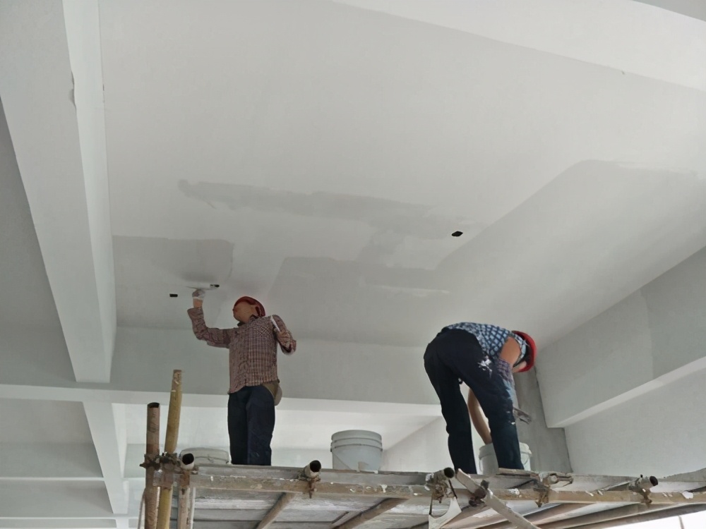

墙和顶的处理主要是分两个部分,一个是基础层处理,批腻子、打磨等,这部分工作,材料钱很少,但是比较耗时耗力,所以工钱也不便宜,在鹤壁一般这个工序都是连工带料,一平方20元左右,做好基础层的处理之后,就是乳胶漆部分了,乳胶漆相对来说比较简单了,所以也相对便宜,一平方大概8元左右(一线品牌,德爱威、立邦等),有的小伙伴可能不太会计算这个面积,墙顶的面积一般是房子的面积乘以三。这下大概就能算出来这个工序的总价格了。什么?想贴壁纸,好吧,壁纸的价格几乎和乳胶漆差不多,不过建议还是乳胶漆吧,再好的墙纸没几年就开胶了。真想用的话,可以用壁布做个影视墙之类的。

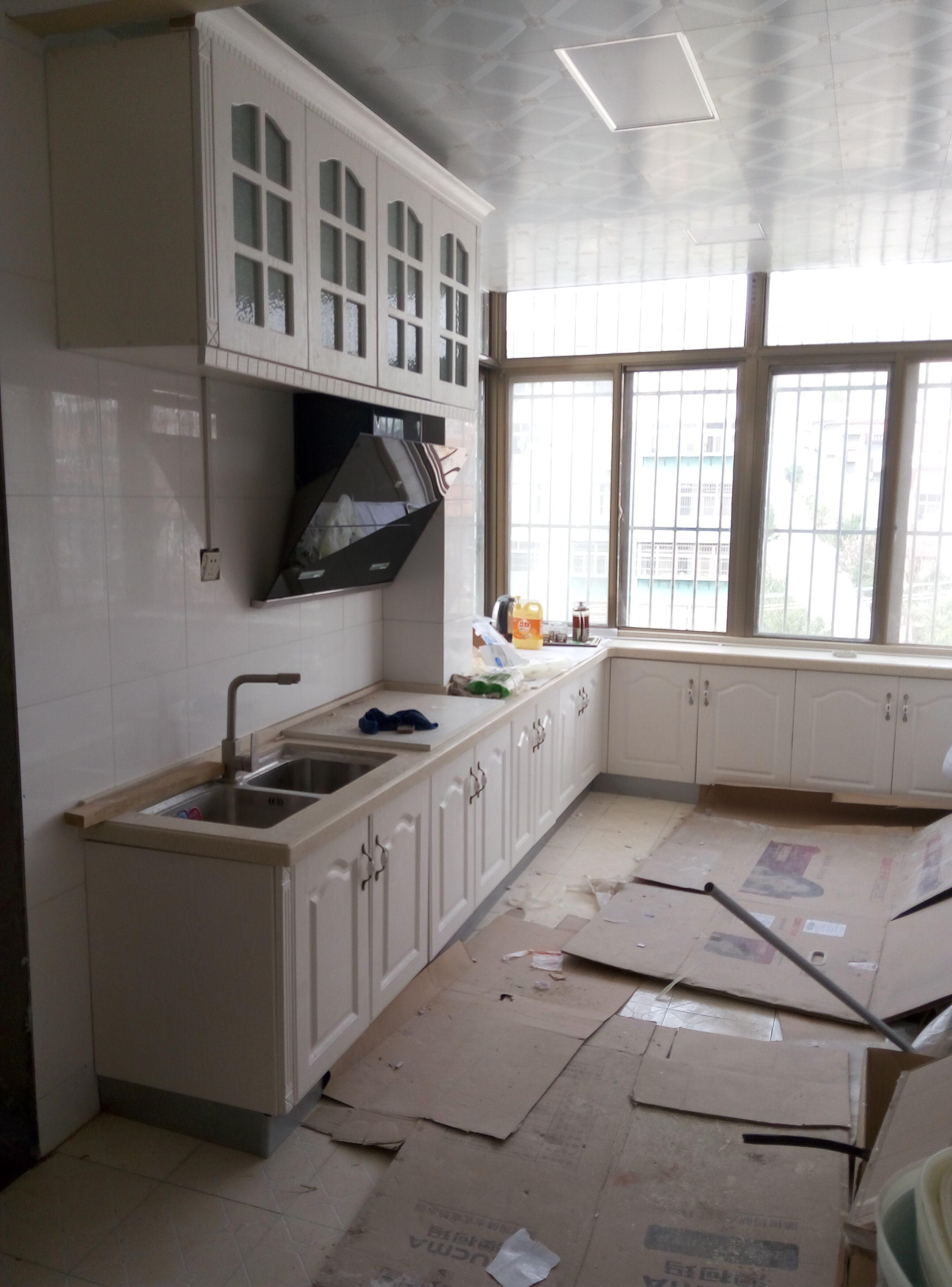

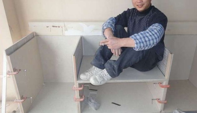

橱柜一般分为不同的材质,所以材质不同价格差异也很大,厨房一般容易长期潮湿,所以选择耐潮的材质会是首选。个人首先推荐地板砖橱柜,也就是用地板砖加结构胶做的橱柜,这种橱柜经久耐用,最关键还便宜、颜值上不输实木柜。价格基本上就是一个工钱,因为地板砖可以到瓷砖店买那种尾货或者库存,价格基本上也就十来块钱一块。遇到好心的老板,没准还白送你了。然后就是卫浴了,卫浴一般就是马桶和浴室柜,一线品牌的全算上差不多三千左右就很好了。
