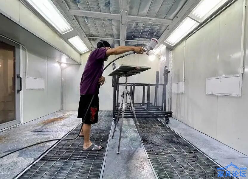

  4、喷涂技巧
  ①概述
  a.扳动枪机之前,枪应处于运动状态;
  b.保持喷枪与工件之间距离的恒定,不得时远时近;
  c.喷枪在喷涂时应匀速运动;
   d.在喷涂相同的工作时,第一个喷涂行程的起点应相同;
  e.工件表面应全部为湿润的漆所覆盖;
  f.相邻喷涂行程的重叠量保持一致;
   g.对于相同的工件,喷涂行程次数应保持一致;
  ②喷枪距离
  a.喷枪与工件的距离大约为:普通空气雾化,15~20cm;无气喷涂雾化,30~38cm;
  b.要获得侵湿、色深、叫较厚的涂层时,喷枪可以离得近些;
   c.要获得较干、色浅、较薄的涂层时,喷枪可离开远些;
  ③喷涂行程
  a.喷枪的移动轨迹与工件表面保持平行;
  b.喷枪枪体与工件表面保持垂直,否则会造成浪费涂料;
  c.不要让喷枪弧形运动,为移动操作者的前臂和肩膀,不能只用手腕运动;
  d.相邻的喷涂行应有一个搭接量;对于普通无气喷涂,搭接量为50%;对于无气喷涂,搭接量为25%;
  e.当涂层厚度的均匀性要求高时应采用交叉喷涂法,先作坚直方向的喷涂。
  f.在空气外喷涂时,应注意风向,未喷的表面应在风的下方,以便将飞漆和反弹带至未喷表面。
