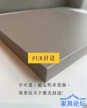

  2.PUR胶封边
  除EVA胶外,另一种使用较普遍的是聚氨基甲酸乙酯(PUR胶)。相对于EVA胶,它的耐溶性、耐冷性、耐水性都要好很多。因为PUR胶除了有物理性凝固外,还有化学性凝固,即胶液不仅会通过冷却形成物理性凝固,从而达到初始强度,而且还会与空气中的水分、板件表面的水分和封边带表面的水分发生化学反应,使封边条和板材间形成分子聚合,因此不会在冷、热、水的作用下溶解。
  该技术在国内外应用都比较广泛,但是也不可避免地存在一些问题,比如这种胶的固化时间较长,一般物理性凝固在冷却阶段只需几秒钟即可,但是化学性凝固一般需要2~5天的时间才能完全固化,达到最终胶合强度;且这种胶储存要求高,必须储存在密封容器中,一旦接触空气,便会与空气中的水分发生化学反应,从而影响封边质量。
PUR胶封边
PUR胶封边

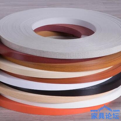

一、木板封边用什么胶
1、木板封边的时候,要用专用的封边胶,比如可以选择EVA热熔胶,这种分为两种类型,一种就是填料,一种是没有填料的,能够作为普通家具封边。不过它有一个缺陷,就是耐热性能会稍微差一些,温度不要超过120度以上。
2、还可以选择聚酰胺的热熔胶,它的耐热性能就稍微好一些,而且凝固速度还是非常快的。不过也有一个缺陷,价格要稍微贵一些。考虑到性价比。
3、还可以选择聚氨酯热熔胶,它的性能非常理想,能够保证达到高质量的封边要求。
