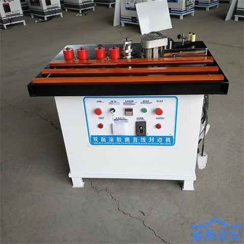

封边机有曲直线封边机和直线封边机的区别,曲直线封边机为手动式封边机、直线封边机为全自动式。从市场需求看,手动式更适合中小家具厂使用,且价格低,操作方便,易于维修,市场销售的产品有意大利、日本、台湾和中国内地市场的机器,按其制造原理分为两类:即上胶罐式和下胶罐式,前者传动由上向下,胶罐在上,后者传动由下向上,胶罐在下。前者后于后者,其特点为:
曲直线封边机
曲直线封边机
1、不漏胶。下胶罐由于传动原因,密封圈损坏后就会造成漏胶,影响机器正常运行。上胶罐不存在漏胶问题。
2、溶胶不老化。下胶罐存在残胶多次加温老化影响粘接质量问题,上胶罐中溶胶自上而下渗出,没有沉淀和残留。
3、易于清洗。机器的定期清洗,上胶罐比下胶罐方便,甚至可以不停机清洗,不影响生产。
4、故障少。上传动齿轮加油方便,减少故障,例如青岛西城木工机械生产的MD-516A曲直线封边机采用无极变速电机,给用户使用机器带来很多便利。
